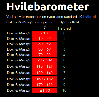

Helbred op til løb
Jo færre gange en rytter skal hvile, des mere kan han træne. Deltage i de daglige træningspas! (kl. 01:00 am og 07:00 am CET)
En rytter kan hviles op til 100 og hviler automatisk når helbred er på minimum 50.
Når den nye sæson starter er rytterens helbred oppe på 95!

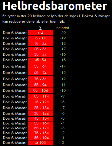

Restituering efter løb:
Er værdien under 5 mister en rytter 20 helbred. Er den større end eller lige med 195, mister din rytter ikke helbred, når han deltager i et løb.
Denne kummulerede træthed kan reducere hvor meget din rytter skal hvile, efter løb og effektivisere rytterens træning.

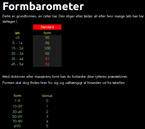

Opretholdelse af form
Lad os sige massøren har 29 og doktoren har 76 i form.
Massøren tilføjer 1 til rytterens form og doktoren med 4. I alt en form bonus på 5!! Rytterens form vil aldrig kunne overstige 100.
De vigtige værdier for personalet i form er  10, 30, 50, 70 eller 90. Alle andre værdier i mellem disse tal er altså spildte kræfter og kunne være brugt på noget andet!
I den tidlige sæson, eller når din ryttere har deltaget I mange løb. Kan du ved hjælp af form bonus deltage i flere løb og være i bedre form. Det er vigtigt at holde formen over 90 da du kan opretholde træningseffektiviteten
Er rytteren kommet under 90 eller mere i form, reduceres effektiviteten af de daglige træninger.

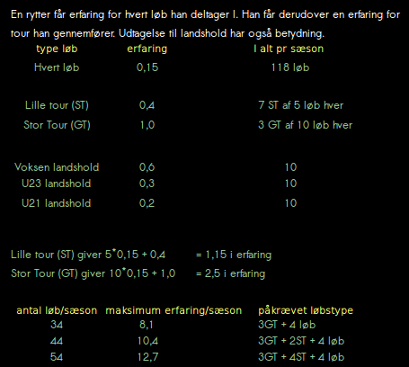

Her kommer hagen.. Hvis en rytter ikke deltager i løb, får han ikke erfaring. Og erfaringen er en bonus når en rytter skal konkurrere mod andre. Ligesom at være udvilet og i form. De sidst nævnt kan fikses hurtigt. Hvorimod erfaring er en langsigtet strategi, der ikke kan løses fra dag til dag. Heller ikke fra sæson til sæson, men bør løses løbende gennem flere sæsoner. En rytter kan opnå ca. 13 erfaring på en sæson. Men det kræver virkelig mange løb på en sæson, samt deltagelse i de 3 store tours etc... se figuren herunder.
Man kan altid deltage i flere løb, men afhængig af rytterens og hvor langt den er under 90 vil en rytter træne langsommere og kan ikke anbefales. Med ryttere i deres efterår gør det mindre.
Træning, løb og form hænger altså sammen for at forbedre dine ryttere. Du kan godt få en doktor og massør der kan klare alt dette, men så må man undvære de andre egenskaber disse tilbyder. Træningslejr (kan godt undværes i lavere divisioner), stimulering op til løb (også en bonus), kan virkelig rykke i en rytter præstation.
